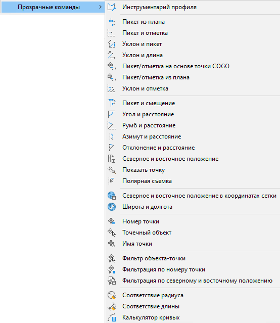

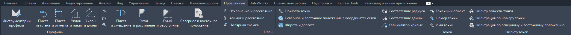

Для доступа к прозрачным командам можно использовать вкладку ленты «Прозрачные», контекстное меню, панель инструментов или командную строку.
Большинство прозрачных команд Autodesk Civil 3D используется для указания местоположения точек в рамках более масштабной операции, например операции создания трассы или линии земельных участков. С помощью прозрачных команд можно рассчитать местоположение точки по таким данным, как угол и расстояние, или исходя из данных о точечном объекте, например по номеру точки.
При вводе прозрачной команды во время выполнения команды, которая позволяет вводить несколько местоположений точек (например, команда ЛИНИЯ в AutoCAD), можно ввести серию точек в том же формате без необходимости повторного ввода прозрачной команды. В любое время можно нажать Esc, чтобы завершить работу прозрачной команды и вернуться в основную команду, откуда можно переключиться в другую прозрачную команду. Кроме того, работу прозрачной команды можно завершить путем завершения основной команды.
