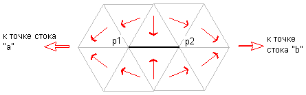

Водосбор с многостоковой выемкой образуется при наличии горизонтального ребра между двумя точками на поверхности.
Водосбор такого типа называется водосбором с многостоковой выемкой, так как вода поступает в желоб, образованный гранями p1 и p2, после чего может стекать в сток “a” или сток “b”, как показано на следующем рисунке:
