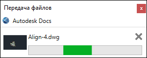

  3. Выберите папки и документы, а затем перетащите выбранные элементы в требуемую папку из шага 1.
    • При перетаскивании документа на подключенный диск посредством курсора отображается окно предварительного просмотра документа.
    • Если отпустить курсор, отобразится сообщение, а документы и папки будут копироваться.
