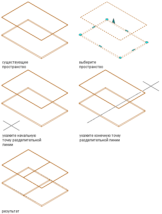

Можно разделить линию или содержащий линию блок на две (или более) частей по заданной разделительной линии. После этого можно отдельно выбирать части, расположенные по разные стороны разделительной линии. Если в результате этой операции объект с замкнутой границей разделен на две части, для обеих частей восстанавливается замкнутая граница. При разделении полилинии, имеющей форму зигзага, в направлении ее длины создается несколько сегментов, которые можно выбирать по отдельности.
. Можно выбрать части линии или объекта, расположенные по разные стороны разделительной линии. После выбора второй точки разделительная линия не отображается.
Разделение пространственного объекта
