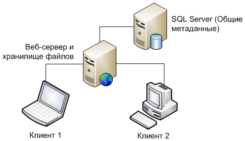

Для большинства групп рекомендуется централизованная конфигурация. Сервер Vault устанавливается в одной системе, а клиентские приложения Vault — на всех компьютерах, которые должны взаимодействовать с данным сервером. На сервере хранятся все главные копии файлов данных, а клиентам разрешается доступ к файлам, находящимся на сервере. Для повышения производительности рекомендуется для хранения файлов и метаданных общего доступа использовать отдельный сервер.
Централизованная архитектура Vault
В рамках данной модели можно гибко выбирать конфигурацию с привязкой к своим требованиям на основе таких критериев, как количество пользователей с совместным доступом к данным, способ разделения имеющихся пользователей на рабочие группы проекта и объем данных проекта, предположительно создаваемый имеющимися пользователями.
После установки Vault создайте на сервере одно или несколько хранилищ. Права доступа пользователей относятся к отдельным хранилищам и не могут распространяться на все хранилища. Более подробная информация о различиях между конфигурацией с одним хранилищем и конфигурацией с несколькими хранилищами приведена в справке по Autodesk Vault.

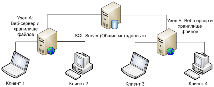

Дополнительное многосерверное функционирование хранилища Vault разработано для поддержки совместного использования хранилищ географически разделенными рабочими группами. Отдельный удаленный сервер SQL управляет несколькими серверами, каждый из которых имеет собственное хранилище файлов в отдельных офисах на местах. В зависимости от имеющегося уровня доступа, все пользователи могут просматривать все файлы на всех площадках, как если бы система имела единую базу данных.
Многосерверная архитектура Vault
Когда пользователь проверяет файл, сохраненный на другом сервере, система воспроизводит этот файл на сервере пользователя. Пока сохраняется общий доступ к файлу, система обновляет эту копию согласно всем вносимым изменениям. Хранилища и отдельные файлы воспроизводятся только в месте их использования. Операции резервного копирования и восстановления могут управляться с сервера, на котором доступны все хранилища. Для получения дополнительной информации см. справку по Autodesk Vault.
