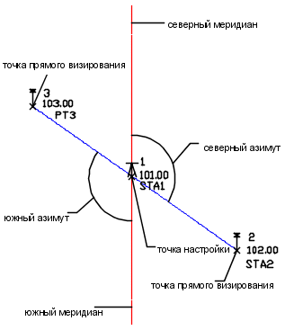

азимут
Угол, измеряемый в направлении по часовой стрелке от базового меридиана. Также называется северным азимутом. Изменяется в диапазоне от 0 до 360 градусов. Отрицательный азимут преобразуется в значение по часовой стрелке.

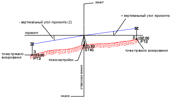

вертикальный угол
Угол выше или ниже горизонтальной плоскости. Угол выражается в ГГММСС от заданного горизонта. Вертикальные углы, отображающие уклон вниз от приборного пикета, выражаются отрицательными значениями. Зенитные углы отличаются от вертикальных углов только тем, что имеют вертикальную плоскость отсчета.

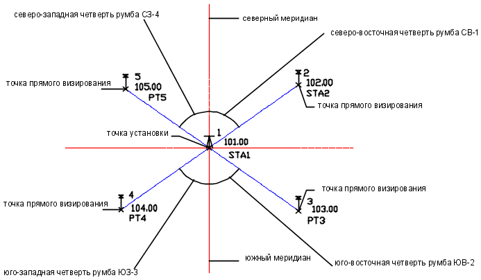

румб
Угол, измеряемый от направления на север или на юг, в зависимости от того, что находится ближе, к которому добавляется направление на восток или запад. Значение угла всегда меньше 90 градусов (PI/2 радиан или 100 град) и определяется номером квадранта.

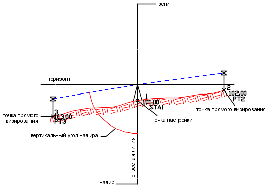

угол надира
Угол надира противоположен зенитному углу.

южный азимут
Азимутами к югу от экватора считаются азимуты точно на юг по часовой стрелке.
