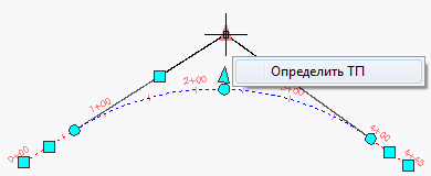

У предполагаемой точки пересечения отображается ручка
- Наведите курсор на ручку
- Из меню ручки выберите команду "Определить ТП".

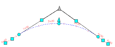

Прямые участки продлеваются до точки пересечения, в которой теперь отображается ручка
