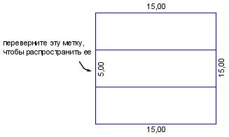

Значение параметра "Нет" принудительно устанавливает компонент метки на наружную часть большинства сегментов. Однако в некоторых сегментах может понадобиться использовать команду "Перевернуть метку", чтобы сменить ориентацию метки на наружную часть сегмента.
"Добавить метки" в меню "Участки", выберите в качестве типа метки "Одиночный сегмент", а затем выберите стиль метки, который был задан для объединения. Метка объединения вставляется в то местоположение, где была нажата кнопка мыши, а значения показывают общие данные смежных участков.
Сегмент участка, маркируемый меткой объединения, должен быть единым неразделенным объектом. Например, в чертеже учебного пособия Parcel-3.dwg можно увидеть, что верхняя часть группы участка представляет собой один сегмент, так что можно успешно применить метку объединения.
Однако левая часть группы участка разбита на три сегмента, как показано ниже. Метка объединения не будет маркировать все три сегмента. Если требуется маркировать общую длину этой части участка, нужно перерисовать левую часть как один объект участка.
