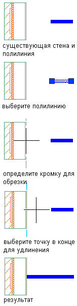

Процедура удлинения линий до края
Можно удлинить одну или несколько линий, незамкнутых полилиний или дуг точно до края прямолинейного или криволинейного сегмента любого объекта либо до воображаемого продолжения этого сегмента.
  1. Выберите линию, которую требуется удлинить.
  2. Щелкните правой кнопкой мыши и выберите "Средства редактирования AD""Удлинить"
  3. Наведите курсор на край или линию, до которой требуется удлинить выбранные линии. При отображении временной линии, продолжающей выбранный край или линию в обоих направлениях, щелкните кнопкой мыши.
  4. Щелкните на любой точке линий, которые требуется удлинить, либо щелкните, установив курсор на краю или на линии, до которой требуется удлинить выбранную линию.
    Линии удлиняются до края. Если выбрано несколько линий, для удлинения всех этих линий достаточно щелкнуть кнопкой мыши на любой из них.
Удлинение линии до края стены
