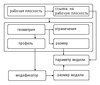

На рисунке ниже показаны объекты, составляющие модель. Стрелками указан порядок отношений между объектами. Например, изменение геометрии влияет на профиль, который влияет на модификатор и т. д. Обращайтесь к этому рисунку, когда узнаете новые сведения об объектах и об отношениях между объектами.
