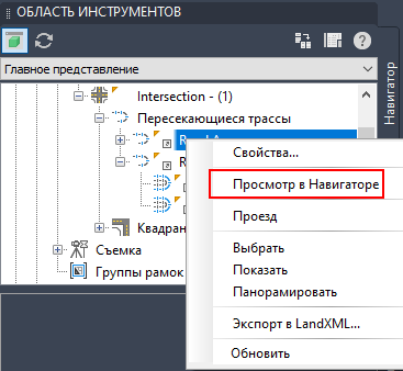

Из коллекции "Пересекающиеся трассы" возможен доступ к команде "Просмотр в Навигаторе".
Чтобы использовать данную команду, щелкните правой кнопкой на трассе в коллекции "Пересекающиеся трассы" и выберите пункт "Просмотр в Навигаторе".

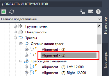

Та же самая трасса автоматически отображается и выбирается в разделе "Трассы"
коллекции "Трассы осевой линии" в дереве "Навигатор". Используйте эту команду, чтобы быстро найти положение пересекающейся трассы в дереве "Навигатор".
