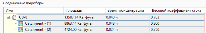

На этой вкладке перечислены водосборы, которые ссылаются на колодец.
Отображение водосборов, соединенных с колодцем.
Если с колодцем не соединен ни один водосбор, введите значения водосборов непосредственно в полях Площадь, Время концентрации и Весовой коэффициент стока.
Имя текущего колодца и каждого водосбора, соединенного с ним.
Площадь каждого водосбора и общая площадь соединенных водосборов.
Время концентрации каждого водосбора и максимальное время концентрации всех соединенных водосборов.
Коэффициент стока каждого водосбора и весовой коэффициент стока всех соединенных водосборов.
