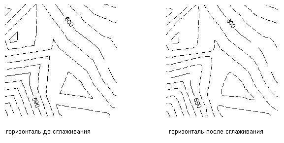

При сглаживании отдельной горизонтали не учитываются соседние горизонтали, что иногда приводит к пересечению горизонталей; функция сглаживания поверхности позволяет устранить это затруднение.
Операция сглаживания поверхности заключается в добавлении точек, значения отметки для которых определяются системой, с применением метода интерполяции по естественным соседним точкам (NNI) или метода Кригинга; в результате этой операции горизонтали приобретают сглаженную форму, но остаются непересекающимися.
Функция сглаживания поверхности поддерживается только для поверхностей TIN.
В результате сглаживания поверхности горизонтали приобретают сглаженную форму, но остаются непересекающимися:
