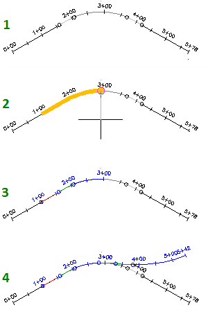

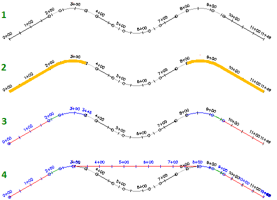

Создание трассы из всей существующей трассы или из ее части.
Эта команда позволяет использовать участок существующей трассы в качестве начальной точки для новой трассы. Выбранная геометрия в исходной трассе преобразуется в объекты-линии, кривые и переходные кривые в новой трассе.
Эту команду удобно использовать для выполнения следующих задач:
Выберите исходную трассу (1), затем задайте диапазон пикетов (2) для создания трассы (3). Добавьте элементы на новую трассу (4) для создания трассы, входящей в исходную трассу или исходящей из нее.
Выберите исходную трассу (1), затем задайте элементы (2), от которых будет создана трасса (3). Добавьте объекты на новую трассу (4) для создания альтернативной конструкции на основе исходной трассы.
