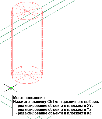

Для изменения местоположения многовидового блока следует изменить значения координат точки вставки этого блока. Для вида модели предусмотрено три режима редактирования с помощью ручки местоположения, соответствующие перемещению параллельно трем плоскостям: XY, XZ и YZ. Для выбора требуемого режима пользуйтесь клавишей Ctrl, которая обеспечивает циклическое переключение между режимами. По умолчанию применяется режим перемещения параллельно плоскости XY. Для вида в плане ручка местоположения может перемещаться только в одной плоскости

  1. Выберите многовидовой блок, местоположение которого требуется изменить.
  2. Выберите ручку местоположения.
  3. Переместите многовидовой блок в требуемое местоположение и нажмите один раз левую кнопку мыши или введите значение и нажмите клавишу ENTER.

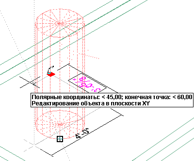

    Если требуется ввести конкретное значение для другого направления в данном режиме редактирования (например, для направления Y в режиме перемещения параллельно плоскости XY), выберите другое направление с помощью клавиши табуляции.
    Можно также заблокировать перемещение многовидового блока в определенном направлении. Если ввести значение для любого из двух измерений в текущем режиме редактирования и затем нажать клавишу табуляции, направление перемещения многовидового блока ограничивается вторым измерением. Например, в режиме редактирования, соответствующем перемещению параллельно плоскости XY, можно ввести значение для измерения X и затем нажать клавишу табуляции. Значение, введенное для измерения X, фиксируется, и направление перемещения многовидового блока ограничивается измерением Y.
