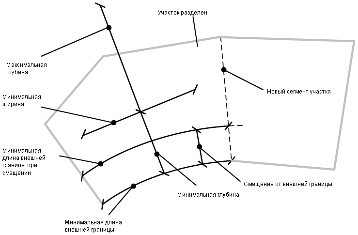

Можно задать критерии определения размера участка при создании или редактировании участков путем разделения существующих участков.
