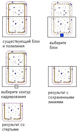

В результате ограничения линий они отображаются только в области, расположенной внутри заданной границы. Можно ограничивать области штриховки, линии, полилинии, дуги, окружности и блоки. Ограничиваемые линии, а также линии, определяющие новую границу, могут быть незамкнутыми. Например, можно ограничить окружность V-образной полилинией или ограничить V-образную полилинию окружностью.
. Все ранее выбранные линии за пределами границы подрезки стираются. Если выбран режим стирания границы подрезки, для всех расположенных внутри него замкнутых объектов восстанавливаются замкнутые границы. Однако все незамкнутые объекты, к которым применено ограничение, остаются незамкнутыми.
