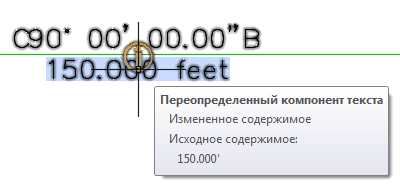

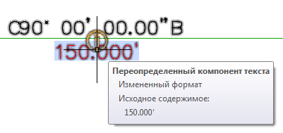

Символы переопределения отображаются на метках, формат или содержимое которых были изменены. При наведении курсора на один из этих символов появляется всплывающая подсказка, показывающая исходное содержание метки и наличие изменений в формате или содержимом.
