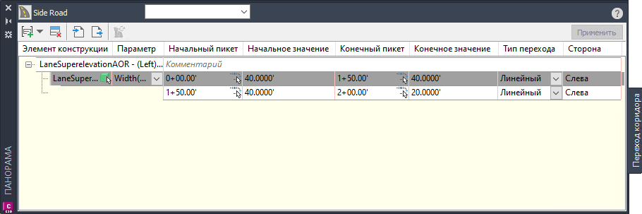

С помощью панорамного вида «Переход коридора» можно создавать и редактировать переходы коридора.
При выборе команды «Редактировать переход коридора» отображается панорамный вид «Переход коридора», а в командной строке появляется запрос на выбор элемента конструкции для перехода.
Используя запросы в командной строке, выберите элемент конструкции для перехода, параметр для перехода, а затем пикеты, значения и тип перехода.
Значения можно также задать в панорамном виде «Переход коридора».
При выборе строки в панорамном виде соответствующий переход выделяется на чертеже синими обозначениями.
Можно создать несколько разных типов переходов.
