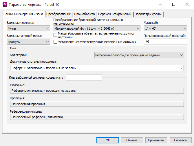

После выбора основного шаблона необходимо просмотреть и отредактировать его параметры. На вкладке "Параметры" окна "Область инструментов" правой кнопкой мыши щелкните имя чертежа и выберите "Редактировать параметры чертежа". В отображаемом диалоговом окне "Параметры чертежа" имеется пять вкладок со множеством параметров.
Диалоговое окно "Параметры чертежа"
На этой вкладке часто упускают из виду параметр "Сохранить изменения параметров команды" в группе параметров "Общие". Если для него установить значение "Да", то при любом изменении параметра, например радиуса кривой трассы, значение параметра сохраняется для последующего использования по умолчанию.
Еще один важный параметр - "Включить режим независимости слоя". Если планируется управлять видимостью объектов путем включения и отключения слоев, для данного параметра нужно установить значение "Нет".

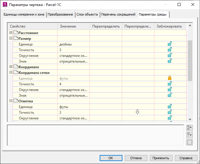

Параметры среды, заданные на уровне чертежа, могут быть переопределены на уровне объекта.
На вкладке "Параметры среды" в поле столбца "Переопределение дочерних элементов" рядом с каждым параметром, измененным для одного или нескольких объектов на чертеже, есть стрелка. Отменить переопределение параметра можно, щелкнув на этой стрелке; кроме того, щелкнув на значке блокировки, можно запретить переопределение любого параметра на уровне объекта.
Для отмены переопределений стиля используется вкладка "Параметры среды".
