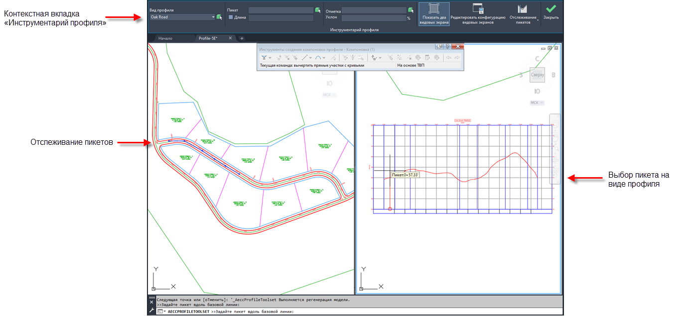

На следующем рисунке показана контекстная вкладка «Инструментарий профиля», запущенная в процессе создания профиля компоновки. При нажатии кнопки «Инструментарий профиля» на ленте «Прозрачные» открывается вкладка «Инструментарий профиля», а видовые экраны чертежа настраиваются таким образом, чтобы отображались вид в плане и вид профиля.
Сначала выводится запрос на задание пикета. Пикет можно выбрать, щелкнув нужное место на виде в плане или виде профиля. Кроме того, можно ввести значение пикета в поле «Пикет» на ленте либо изменить имеющееся значение.
После задания пикета отобразится запрос на указание отметки. Задать отметку можно, переместив указатель и щелкнув кнопкой мыши.
Задав первую точку с помощью пикета и отметки, можно использовать другие параметры на вкладке «Инструментарий профиля», такие как «Длина» и «Уклон», для продолжения создания объектов профиля.
Контекстная вкладка ленты «Инструментарий профиля»
При нажатии кнопки «Инструментарий профиля» на ленте «Прозрачные» открывается вкладка «Инструментарий профиля».
