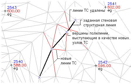

Создание структурных линий типа "стена" обеспечивает более точное представление поверхности. Например, в случае подпорной стены можно обеспечить правильное представление отметок материала с обеих сторон стены, задав разность этих отметок.
Для определения структурных линий типа "стена" выберите существующую полилинию, сплайн или характерную линию профилирования. Для расширения полилинии создаются новые сегменты и вершины полилинии, расположенные параллельно исходной полилинии, но смещенные на некоторое расстояние (задаваемое количеством шагов); это позволяет представить разность между отметками материала с обеих сторон стены:
