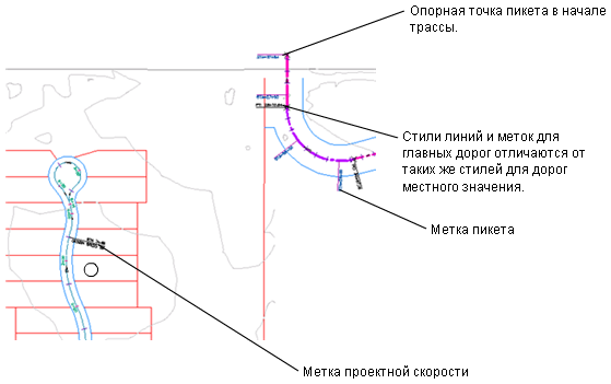

Линии, кривые и метки трассы
Примеры меток трассы
