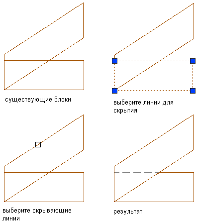

Область структуры линий можно переместить на задний план ("скрыть") относительно других линий. Эта функция применяется в том случае, если требуется отразить на чертеже положение объекта сзади или снизу по отношению к другому объекту, отображаемому на переднем плане. При перемещении на задний план линии помещаются в слой, определяемый значением ключа "Невидимый слой".
. Граница области, перемещенной на задний план, обозначается штриховой линией. Линии в этой области (или их сегменты) можно выбирать отдельно от линий, частью которых они были до перемещения на задний план.
Перемещение линий на задний план относительно блока
