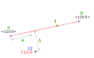

Интерполяция точки между двумя опорными точками на основе расстояния.
Выберите объект (1) с двумя опорными точками (2) и (3), затем задайте расстояние (4) и смещение (5) для создания точки.
