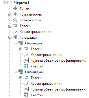

Для доступа к коллекции "Площадки", которая содержит одну или несколько коллекций топологий площадок, используется дерево "Навигатор".
Каждая коллекция топологий площадок включает в себя коллекции трасс, уровней грунта и участков:
Трассы могут назначаться либо в коллекцию "Трассы" внутри коллекции топологии, либо в коллекцию "Трассы" верхнего уровня. При размещении в коллекции топологии "Трассы" трасса будет разбивать участки, которые она пересекает, и создавать новые участки при формировании ею замкнутых областей. Трассы, размещаемые в коллекции "Трассы" верхнего уровня, не будут взаимодействовать с участками или другими объектами на любой из площадок.
Для просмотра площадок коллекции разверните узел коллекции "Площадки". В представлении списка на вкладке "Навигатор" можно увидеть имена площадок, а также их площади и периметры.
Для получения доступа ко всем средствам работы с площадками нажмите правую кнопку мыши на коллекции "Площадки" и именованной коллекции топологий площадок (например "Площадка 1" или "Площадка 2") в дереве "Навигатор".
