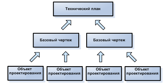

Совместное использование таких объектов проекта, как поверхности и трассы на чертежах, может значительно сократить время выполнения проекта, если делать это правильно.
Предусмотрено три основных способа совместного использования данных в проекте. Они различаются по типу ссылок на данные.
Подробное описание каждого метода, включая преимущества, ограничения и рекомендуемые практические приемы, приводится в разделах на тему "Управление проектом" в Практическое пособие по Autodesk Civil 3D.
Независимо от структуры проекта рекомендуется размещать каждый объект проектирования, например каждую трассу и каждую поверхность, на отдельном чертеже. В процессе проектирования на базовых чертежах создаются ссылки на эти объекты. При подготовке окончательных планов строительства и выходных чертежей используются как ссылки на объекты, так и ссылки на чертежи.
