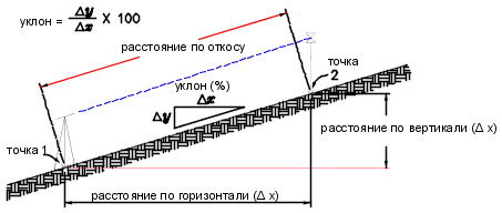

Команда "Уклон" используется для определения уклонов между точками. Необходимо указать начальную и следующую точки.
"Окно команд модуля "Геодезия".
"Уклон".
"Окно команд модуля "Геодезия". GRADE [точка 1] [точка 2]
На следующем рисунке показана команда "Уклон":
В следующем примере представлены корректные варианты ввода с использованием команды "Уклон":
