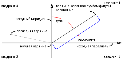

Создайте новую вершину в определенном направлении от текущей вершины фигуры. Для данной команды фигура должна иметь хотя бы одну вершину.
"Окно команд модуля "Геодезия". FIGURE BRG-DIST [румб] [квадрант] [расстояние]
BEG BFIG
FIG NE 1000 1000
FIG BD 61,1111 1 30,480
AZIMUTH: 61,1111 DISTANCE: 30,4800
NORTH: 1014,6902 EAST: 1026,7063
END
Далее показаны примеры команды "Фигура по румбу и расстоянию":
Синоним команды
FIG BD
| Параметр | Описание |
| румб | Требуемый румб. Данное значение вводится в текущих единицах измерения углов базы данных съемки (ГМС, градах, десятичных градусах, милах или радианах). |
| квадрант | Квадрант задается с использованием одной из следующих цифр: 1 (для обозначения СВ), 2 (ЮВ), 3 (ЮЗ) или 4 (СЗ). |
| расстояние | Измеренное расстояние от текущей вершины до новой вершины. Это значение необходимо вводить в текущих единицах расстояния базы данных съемки. |
