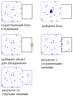

Можно объединить замкнутые полилинии, окружности, области штриховки или блоки в один объект с замкнутой границей.
  1. Выберите линию или объект, к которому требуется добавить одну или несколько других линий или объектов.
  2. Щелкните правой кнопкой мыши и выберите "Инструменты редактирования AD""Объединить".
  3. Выберите одну или несколько линий или объектов, которые требуется объединить с ранее выбранной линией или объектом, и нажмите клавишу ENTER.
  4. Нажмите ENTER для сохранения выбранной линии. Нажмите "д" (да) для ее удаления.
    Все выбранные линии и/или объекты объединяются в один объект.
Объединение области с блоком
