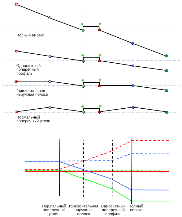

Каждый раздел содержит следующие иллюстрации:
- Ряд поперечных сечений, иллюстрирующих поведение компонентов в каждом критическом пикете. Значок
показывает точки вращения для каждой конфигурации.
- Типовой вид виража для каждой конфигурации. Цветные и пунктирные линии на виде виража соответствуют точкам в поперечных сечениях.
Прим.: Если не указано иное, на всех диаграммах виражей отображается кривая с правой стороны.
Пример диаграммы виража
