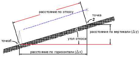

Команда "Расстояние по откосу" используется для определения расстояния по откосу между двумя точками.

На следующей иллюстрации показана команда "Расстояние по откосу":

В данном примере определяется расстояние по откосу между точками 1 и 2. Расстояния выражаются в единицах измерения текущей базы данных съемки.
