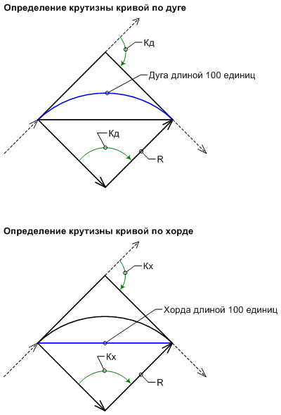

Определение степени кривизны
Указывает, чем определяется степень кривизны, — дугой или хордой.
  • Определение хорды: степень кривизны определяется хордой. Данный параметр используется, если кривая является закруглением железнодорожного пути. Для закругления железнодорожного пути степень кривизны — это угол при центре круговой кривой, стягиваемый хордой в 100 единиц.
  • Определение дуги: степень кривизны определяется дугой. Данный параметр используется, если кривая является закруглением дорожного полотна. Для закругления дорожного полотна степень кривой - это центральный угол, стягиваемый дугой окружности в 100 единиц.
На следующей иллюстрации показано определение степени кривой для дуг и хорд.
