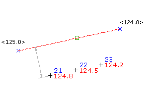

Интерполяция заданного количества точек между двумя опорными точками.
Определите область интерполяции, указав начальную и конечную опорные точки, или щелкните рядом с начальной точкой объекта.
- Выберите параметры и создайте стили, слои, группы точек и ключи-описатели.
- Укажите область интерполяции, выполнив одно из следующих действий:
- Укажите точку в чертеже и введите отметку для первой точки. Укажите вторую точку, затем либо введите D, чтобы указать разность отметок двух точек, либо введите S, чтобы указать откос от первой точки ко второй.
- Для указания точки используйте прозрачные команды.
- Введите E и выберите дугу, линию, характерную линию, линию земельного участка или полилинию. Введите число точек, затем укажите расстояние смещения посредством ввода расстояния, указания точки на рисунке или с помощью прозрачных команд.
- Введите описание или нажмите ENTER, чтобы пропустить ввод описания.
