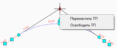

Фиксированная линия разбивается на две смежные фиксированные линии путем создания точки пересечения (ТП) в заданной точке.
При выборе точки (1) создается новая ТП (2). В новой ТП создаются конечные точки для новых линий, сохраняющих касание друг с другом.
найти. Отделяется точка пересечения (ТП), в которой сходятся конечные точки двух фиксированных или плавающих прямых участков.
При разрыве в ТП (1) конечные точки прямых участков разносятся на заданное расстояние (2). Если ТП разрывается (3), второй прямой участок больше не является частью решенной геометрии трассы.
Ручка
отображается в точке пересечения.
Создается один прямой участок из двух смежных прямых участков путем удаления точки пересечения (ТП).
Если ТП (1) удалена (2), конечные точки прямых участков удаляются.
найти.
