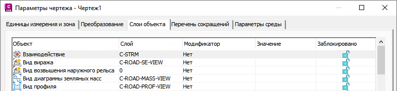

Базовый слой объекта
На вкладке "Слои объекта" в диалоговом окне "Параметры чертежа" можно указать для объектов базовые слои, которые будут использоваться по умолчанию.
При создании объекта можно принять значение слоя по умолчанию или указать новый слой. Базовые слои используются только для основных типов объектов, таких как поверхности и трассы.
Поскольку объект физически опирается на базовый слой, можно, изменяя состояние слоя, управлять видимостью объекта. Например, если отключить базовый слой для поверхностей, то в чертеже будут отключены все поверхности.
Совет: Для присоединения имени объекта к имени слоя для этого объекта используется знак звездочки (*) в качестве префикса или суффикса к имени базового слоя.

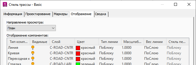

Слои компонентов объекта
Для указания слоев компонентов используется вкладка "Отображение" диалогового окна "Стиль" <объекта>. В следующем примере показано использование слоев в случае компонентов трассы:
Слои компонентов позволяют работать с объектами так, как будто их части расположены в разных слоях.
Объекты физически создаются на базовом слое, но отображение компонентов определяется сопряженными слоями компонентов. Каждый компонент объекта использует параметры видимости для слоя компонента (например, включить/отключить), а также цвет, лип линии, вес линии и стиль печати для слоя, если различные параметры "Отображения компонентов" имеют значение "ПоСлою".
Прим.: Слой 0 имеет особое значение в параметрах "Отображения компонентов". Когда слой установлен на 0, то компонент использует базовый слой объекта. Например, если базовым слоем трассы является C-ROAD, а значение слоя компонента "Линия" установлено в 0, то линии трассы будут вести себя так, как будто они расположены на слое C-ROAD (а не на слое 0).
Настройка стилей с помощью параметра "ПоСлою" или с помощью специальных параметров
Если пользователю удобнее управлять объектами путем манипулирования слоями, может возникнуть необходимость присвоить параметрам "Отображения компонентов" для различных стилей объектов значение "ПоСлою". Затем для изменения цвета слоя, типа линий, веса линий и стиля печати для компонента объекта можно просто менять параметры слоя с помощью команды "Слой" программы AutoCAD, а не редактировать стили.
Совет: Параметры "ПоСлою" дают возможность лучше управлять отображением объекта пользователям, которые просматривают чертежи Autodesk Civil 3D в объектно-совместимом AutoCAD. Однако, если необходимо, чтобы объект всегда имел одни и те же параметры независимо от параметров слоя компонента, то можно установить конкретные параметры "Отображения компонентов".
