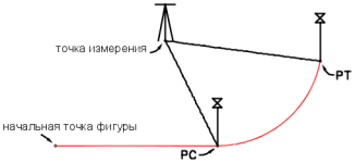

Укажите, что следующее визирование представляет собой начало кривой (НК) в текущей фигуре. Следующее визирование представляет собой точку касания (КТ). Эта команда создает касательную дугу из последнего участка в фигуре.
выберите пункт "Окно команд модуля "Геодезия". PC
PC
AD 13 30 25 ! Shot on PC
AD 14 33 24 ! Shot on PT
END
На следующем рисунке показана команда "Начало кривой":
PC
