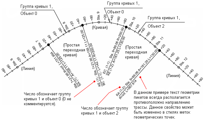

Стили меток и таблиц определяют внешний вид и функционирование меток и таблиц на чертеже, относящихся к трассам.
В ходе создания трассам автоматически назначаются метки, указанные в диалоговом окне "Метки трассы". Метки устанавливаются вдоль трассы в определенных точках, например у основных и неосновных пикетов.
Команда "Добавить метки" позволяет при нанесении меток на трассу задать следующие параметры:
Вы можете также использовать команды для вставки в чертеж таблиц трассы. Таблицы трассы организуют и собирают информацию о трассе. При вставке таблицы в чертеж полные метки преобразуются в обозначения, а в таблицу вставляются подробные сведения о трассе.
В темах этого раздела описываются особенности меток и таблиц трассы. Общий обзор меток приводится в разделе "Метки и обозначения". Общий обзор таблиц приводится в разделе "Таблицы".
