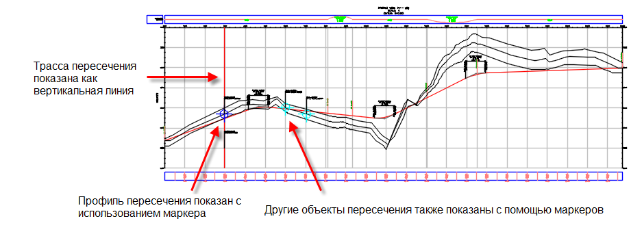

Пересечения можно добавлять на виды профилей для определения того, в каких местах линейные объекты пересекают профиль относительно родительской трассы.
С помощью команды «Добавить пересечения на вид профиля» можно добавлять пересечения и метки на виды в профиле для следующих типов объектов:
При добавлении пересечений на вид профиля можно указать, какие стили маркеров и меток следует применить к пересечениям. Можно настроить уникальные стили для каждого типа объекта пересечения, чтобы отображать и помечать их по-разному.
Трассы пересечений отображаются на виде профиля как вертикальные линии, поскольку им не назначены отметки, при этом можно задать значение отметки для меток трасс пересечений.

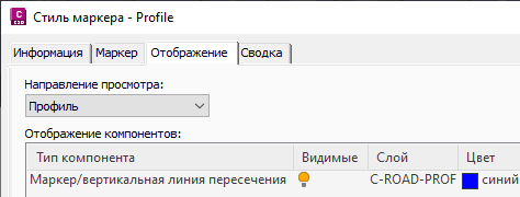

Стили маркеров позволяют управлять внешним видом объектов пересечений на видах профиля. Внешний вид стиля маркера определяется на вкладке «Отображение» диалогового окна «Стиль маркера». Выберите «Профиль» в списке «Направление просмотра», чтобы проверить настройку стиля маркера для вида профиля и при необходимости изменить ее. Доступен отдельный компонент, который позволяет управлять отображением как маркера (используется для отображения профилей пересечений, характерных линий, фигур съемки и 3D-полилиний), так и вертикальной линии пересечения (используется для отображения трасс пересечений).
