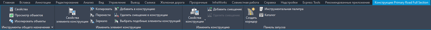

Контекстные вкладки ленты
Контекстные вкладки ленты отображаются автоматически, когда пользователь выбирает объект или вызывает связанную с объектом команду.
Контекстные вкладки содержат команды, относящиеся к выбранному в настоящий момент объекту. Большинство контекстных вкладок закрываются при отмене выбора данного объекта.

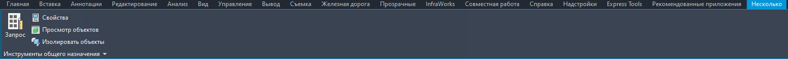

Вкладки ленты, отображаемые при выборе нескольких объектов
При одновременном выборе нескольких типов объектов на ленте отображается контекстная вкладка "Несколько объектов". Например, если выбрать и объект-трубопроводную сеть, и объект-трассу, отобразится вкладка "Несколько объектов".
Панель запуска
Контекстные ленты Autodesk Civil 3D включают панель запуска, позволяющую обратиться к командам, которые могут потребоваться в ходе дальнейшей разработки проекта.
Например, при выборе объекта-трассы отображается контекстная вкладка "Трасса". Панель запуска на контекстной вкладке "Трасса" содержит целый ряд команд, которые могут потребоваться в дальнейшем. Например, может потребоваться относящееся к трассе контекстное меню, содержащее команды создания коридора, перекрестка или данных.
