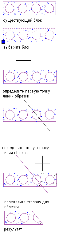

  1. Выберите линию, объект или блок, который требуется обрезать.
  2. Щелкните правой кнопкой мыши и выберите элементы "Средства редактирования AD""Отсечь".
  3. Укажите две точки, определяющие линию обрезки.
    После выбора второй точки изменяется цвет линии обрезки, а также выбранных линий (кроме линий штриховки) с той стороны линии обрезки, где расположен курсор.
  4. Поместите курсор с той стороны линии обрезки, где требуется удалить линии, и нажмите левую кнопку мыши.
    Часть линий, расположенная с выбранной стороны линии обрезки, полностью удаляется. Границы замкнутых полилиний, расположенных с другой стороны линии обрезки, восстанавливаются по линии обрезки.
Обрезка блока
