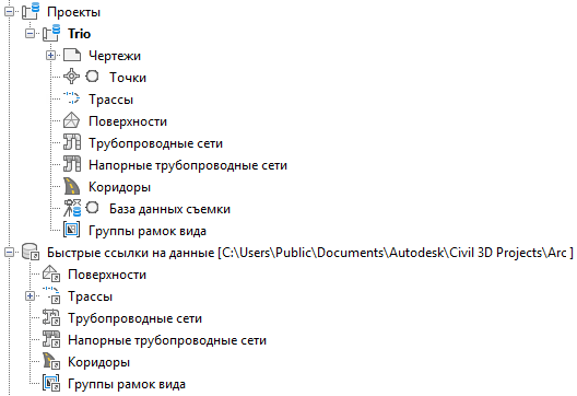

Коллекции дерева навигатора проектов
На рисунке показаны коллекции проекта Vault, называющегося "Trio", и проекта быстрых ссылок на данные под названием "Arc". Оба типа проектов созданы из стандартных шаблонов проектов. В результате они включают в себя одинаковые коллекции поверхностей, трасс и других объектов, на которые могут быть сделаны ссылки в нескольких чертежах.
Имеется возможность сохранения нескольких проектов в одну рабочую папку. Рабочей папкой для проектов с быстрыми ссылками на данные по умолчанию является C:\Users\Public\Documents\Autodesk\Civil 3D Projects, для проектов Vault — Documents\Vault.
Некоторые проекты Vault могут отображаться в коллекции "Проекты". Для перехода от одного проекта быстрых ссылок на данные к другому достаточно перейти к другой папке быстрых ссылок на данные.
