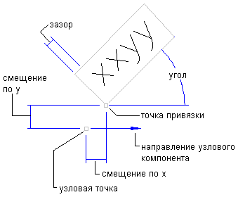

Положение компонента метки определяется указанием элемента привязки, точки привязки и точки присоединения. Углы поворота и смещение по осям X и Y устанавливаются по отношению к элементу привязки и точке привязки.
Следующая иллюстрация показывает, как точки совместно определяют положение компонента метки (на иллюстрации текст развернут):
Точки привязки и присоединения для компонента "текст"
Узел находится на линии (узлу задано значение"Объект", а точке привязки – значение "Местоположение метки"). Точке присоединения текста задано значение "Внизу слева". Обратите внимание, как воздействуют смещение по осям X и Y, угол и промежуток рамки на положение метки относительно точек привязки и точек присоединения.

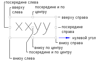

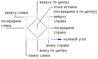

Следующие иллюстрации показывают различные точки на компонентах метки, которые могут быть использованы в качестве точек привязки или точек присоединения.
Точки привязки и присоединения на текстовом компоненте
Точки привязки и присоединения на компоненте "блок"

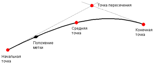

Для меток переходных кривых в дополнение к привязкам начальной, конечной и средней точек имеется привязка точки пересечения.
Точки привязки метки переходной кривой

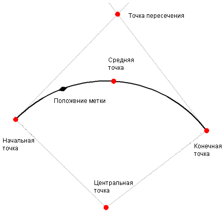

С помощью привязок меток к кривой можно прикреплять метку к центральной точке дуги.
Точки привязки метки кривой
