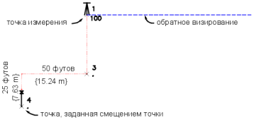

Создание новой точки по смещению от последней созданной точки на заданное расстояние.
PT OFFSET (точка) [смещение] (впереди) (пояснение)
NEZ 1 1000 1000 30.480
AZ 1 2 100
STN 1 1.585
BS 2
AD 3 100 30.480
PT OFFSET 4 15.240 7.620
! AZIMUTH: 224.2238 DISTANCE: 41.0350
! POINT 4 NORTH: 961.9000 EAST: 984.7600
! ELEV: <Null>
Точка 4 размещается на расстоянии смещения 15,240 и на расстоянии 7,620 впереди от точки 3.
Точка, созданная при смещении
| Параметр | Описание |
| точка | Идентификатор новой точки. Если включена автоматическая нумерация, назначать номер точки не требуется. |
| смещение | Расстояние смещения от последней созданной точки. |
| впереди | Расстояние, добавляемое к линии между пикетом и последней созданной точки, для определения положения новой точки (необязательный параметр). |
| пояснение | Дополнительное описание, связанное с точкой. |
