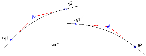

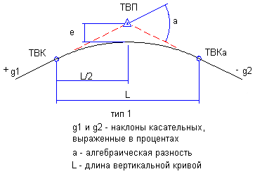

Для профилей компоновки используются кривые двух типов: выпуклые кривые и вогнутые кривые. Выпуклые кривые размещаются на вершинах холмов и в других местах, где уклон изменяется в сторону уменьшения. Различают выпуклые кривые трех типов: с переходом от положительного к отрицательному уклону, от положительного к положительному уклону и от отрицательного к отрицательному уклону:

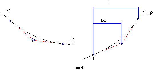

Кривые прогиба размещаются во впадинах и в других местах, где уклон изменяется в сторону увеличения. Различают кривые прогиба трех типов: с переходом от отрицательного уклона к положительному, от отрицательного к отрицательному и от положительного к положительному:
