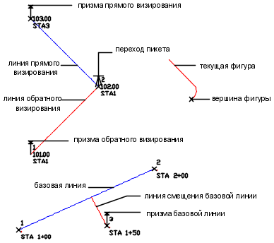

Параметры группы "Интерактивная графика" позволяют управлять отображением компонентов съемки в ходе импорта и ввода данных съемки.
Прим.: Интерактивная графика является временной.
Примеры интерактивной графики для съемки:
    Прим.: Использование интерактивной графики при импорте файла полевого журнала существенно замедляет процесс импорта.
