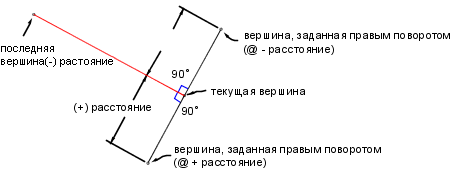

На следующем рисунке показана команда "Правый поворот":
RT-TURN [расстояние]
Синонимы команд
RIGHT
RT

| расстояние | Измеренное расстояние от текущей вершины до новой вершины. Это значение необходимо вводить в текущих единицах расстояния базы данных съемки. |
