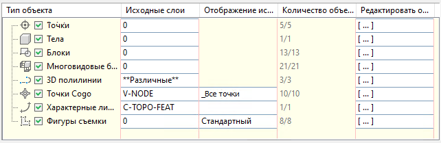

С помощью настроек в нижней части диалогового окна Проецировать объекты на несколько видов сечений выберите типы проецируемых объектов и укажите параметры фильтрации выбранных объектов.
