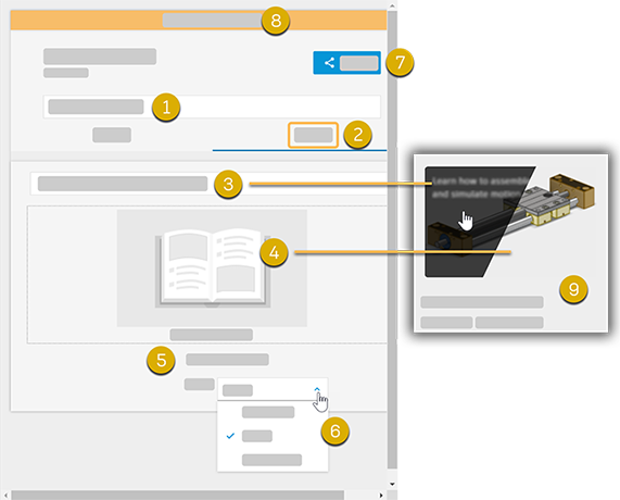

Интерфейс интерактивного учебного пособия
Интерфейс учебного пособия состоит из двух основных разделов, включающих вкладки «Задачи» и «О пособии».
- Название учебного пособия можно ввести на любой из этих вкладок.
- Вкладка «О пособии»
- Описание учебного пособия: добавьте описание, которое поможет аудитории понять, что она узнает из этого учебного пособия. Описание отображается при наведении указателя на учебное пособие в галерее.
- Миниатюра: щелкните, чтобы добавить изображение для учебного пособия.
- Автор: имя активного пользователя. Не редактируется.
- Тип учебного пособия: выберите подходящий вариант — «Краткое руководство», «Базовый уровень» или «Средний уровень».
- Общий доступ: щелкните, чтобы предоставить общий доступ к учебному пособию.
- Статус общего доступа: обозначается текстом и цветовой кодировкой, что позволяет легко определить, находится ли в общем доступе данное учебное пособие.
- Галерея учебных пособий: в галерее отображается миниатюра, название, описание, версия и количество скачиваний учебного пособия.

Создание интерактивного учебного пособия
- Перейдите на вкладку «Главная» и в нижнем левом углу щелкните Учебные пособия.
- Нажмите кнопку Создать на панели галереи в верхнем правом углу.
- Перейдите на вкладку «О пособии» и добавьте следующие данные.
- Название учебного пособия, если оно не было введено ранее.
- Описание учебного пособия: лаконичное, но дающее четкое представление о том, что узнает аудитория.
- Миниатюру для учебного пособия.
- Укажите тип учебного пособия.
- Перейдите на вкладку «Задачи».
- Добавьте задачу и шаги для ее решения. См. советы по работе с редактором учебных пособий
- Когда учебное пособие будет готово, его можно опубликовать как общедоступное или закрытое.
