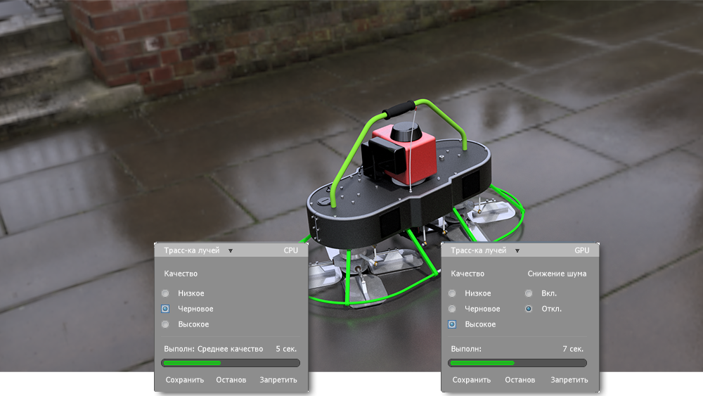

Трассировка лучей с помощью графического процессора
В предварительной версии Inventor 2023 была анонсирована поддержка трассировки лучей с помощью графического процессора. С тех пор мы доработали эту функцию с учетом поступившей обратной связи. В этом выпуске трассировка лучей с помощью графического процессора запущена официально. При наличии совместимого графического процессора этот параметр можно включить в разделе «Параметры приложения» > «Оборудование» > «Параметр трассировки лучей». Выберите его, чтобы использовать трассировку лучей с помощью графического процессора. Если на компьютере нет подходящего графического процессора, то этот параметр включить нельзя.
При помощи этого параметра можно переключать режим визуализации — с помощью центрального или с помощью графического процессора.
Параметры качества в обоих случаях одинаковы, но графический процессор содержит дополнительный параметр для снижения шума.
Дополнительные сведения о трассировке лучей с помощью графического процессора см. в разделе Работа с трассировкой лучей.

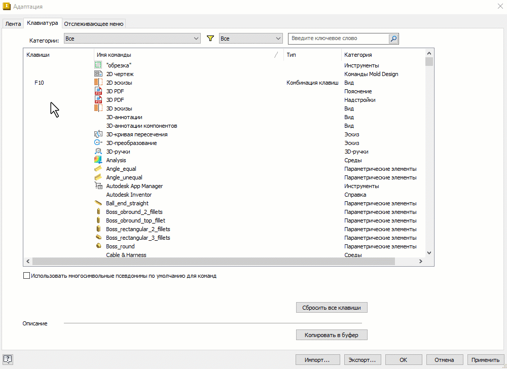

Теперь в настройке горячих клавиш доступен поиск
При настройке пользовательских сочетаний клавиш можно использовать команду поиска для быстрого поиска команд.
Дополнительные сведения см. в разделе Работа с пользовательскими псевдонимами команд и комбинациями клавиш.

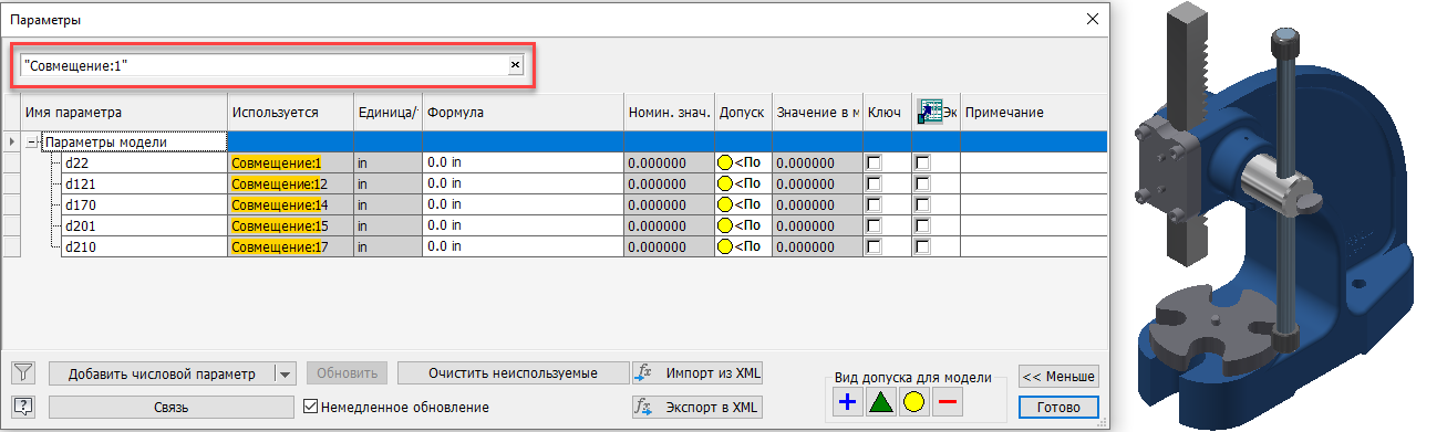

Поиск в диалоговом окне «Параметры»
Теперь можно быстро находить параметры с помощью новой строки поиска в верхней части диалогового окна «Параметры». Результаты поиска обновляются автоматически при задании критериев поиска. При этом совпадения выделяются цветом. Поиск выполняется по всем полям параметров. Вы можете объединить различные критерии поиска или ограничить поиск нужным столбцом.
Дополнительные сведения см. в разделе Работа с параметрами в моделях.
Дополнительную информацию о возможных вариантах поиска см. в разделе Справочник по параметрам поиска.

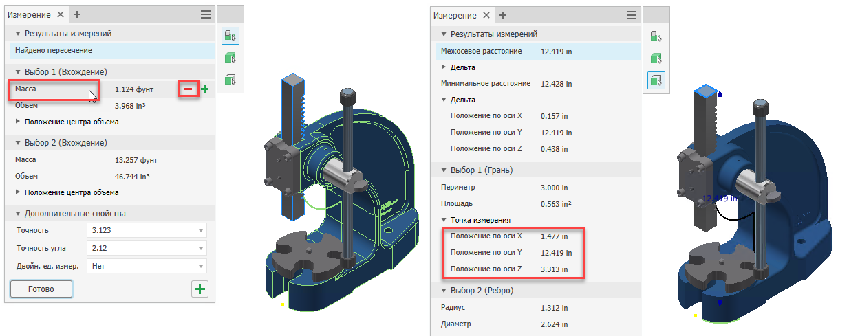

Усовершенствования функции измерения
В этой версии команда «Измерить» была улучшена следующим образом:
Дополнительную информацию см. в разделе Измерение расстояния, длины, угла, замкнутого контура или площади в моделях либо чертежах.

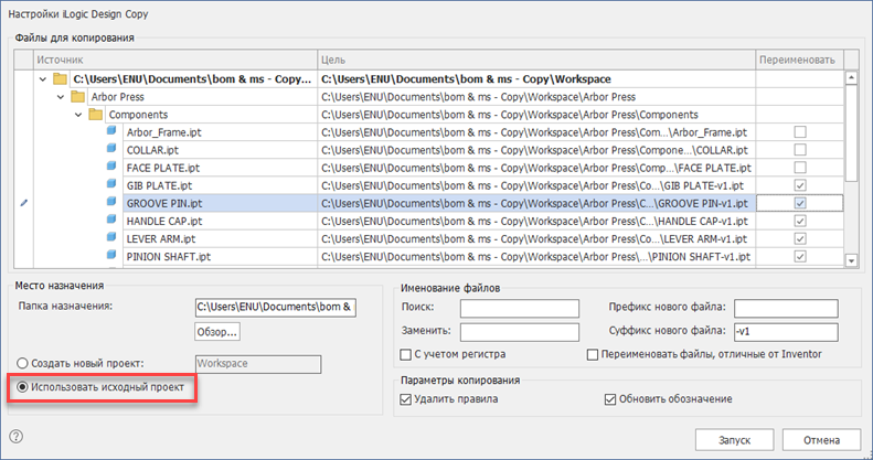

Повторное использование файла
Теперь файлы можно использовать повторно, не копируя их и не создавая новый файл проекта. Если целевая папка совпадает с исходной, выберите параметр «Использовать исходный проект» в диалоговом окне «Параметры копирования проекта iLogic» и укажите требуемый префикс или суффикс или параметры поиска и замены для переименования файлов. Затем снимите флажок «Переименовать» для конкретных файлов, которые не требуется переименовывать.
